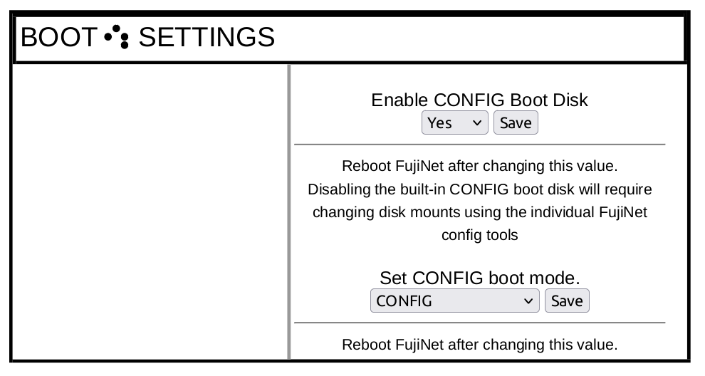

Ich bin leider nicht so vertraut mit dem Einrichten der FujiNet Boot-Optionen.
Vielleicht läßt dies auch -ähnlich wie beim Sdrive- ändern ❓ ❓ ❓
Hinweise willkommen !
